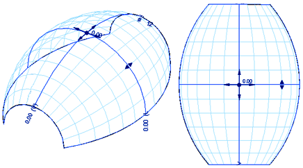

Os eixos UV da superfície dividida podem ser ajustados na paleta Propriedades (consulte Propriedade de instância do elemento padrão) ou no Gerenciador de faces. O Gerenciador de face é um modo de edição acessado ao clicar no ícone Gerenciador de face no centro do aplicativo de controle 3D. Para exibir esse ícone, selecione a superfície dividida.
Nota: Se você não for capaz de selecionar uma superfície, ative a opção Selecionar elementos por face. Consulte Controlando a seleção de elementos
Uma vez selecionada, os controles de edição dos eixos UV são exibidos na superfície.
Editando o espaçamento entre as divisões
O espaçamento para a distância e número de divisões de ambos os eixos U e V estão localizados nas extremidades de seus respectivos cinturões. Esses parâmetros são os mesmo que os parâmetros de eixo de espaçamento anteriormente vistos na Barra de opções. Consulte Modificando o espaçamento de eixos UV nas superfícies divididas..
Para alterar esses, clique neles e digite novos parâmetros.
