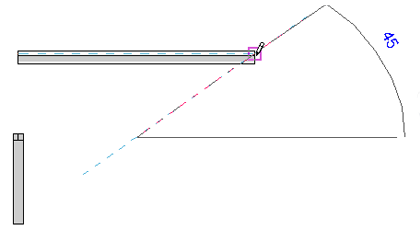

  6. Na área de desenho, clique onde a coluna deve iniciar em relação à configuração de elevação do 1º clique na Barra de Opções.
  7. Clique onde a coluna deve terminar em relação à configuração de elevação do 2º clique na Barra de Opções.
A coluna é colocada, definida pelos 2 cliques e seus níveis associados.
