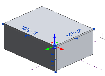

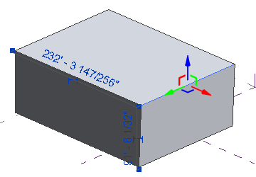

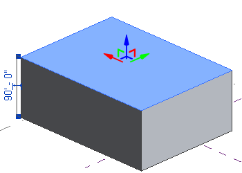

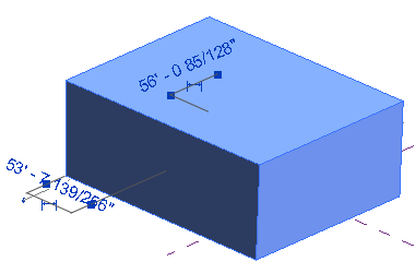

Os gráficos a seguir exibem o que pode ser selecionado em uma forma.
Elemento da forma Elemento da forma selecionado
Aresta
Superfície
Vértice
Forma completa
