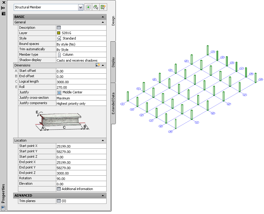

Colunas no AutoCAD Architecture
As seguintes propriedades de um membro estrutural do AutoCAD Architecture são mantidas quando elas são importadas no Revit:
As seguintes propriedades são adicionadas no membro importado:

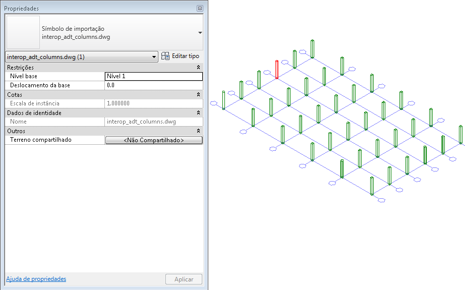

  5. Clique em Modificar | guia <Nome do arquivo>Painel Importar instânciaExplodir suspensão (Explodir parcial).
    Uma explosão parcial em um desenho importado permite exibir as propriedades do objeto individual.
    Colunas do AutoCAD Architecture parcialmente explodidas no Revit
