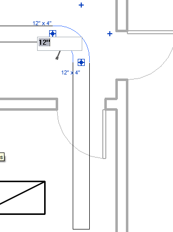

Alterar o raio da dobra
Selecione uma dobra da bandeja de cabos, clique na cota para o raio e insira um novo valor.
Na bandeja de cabos, o raio da dobra padrão é definido para a largura da bandeja de cabos, medida entre as arestas interiores. É possível especificar um multiplicador diferente para o raio da dobra na caixa de diálogo Propriedades de tipo para bandeja de cabos.
