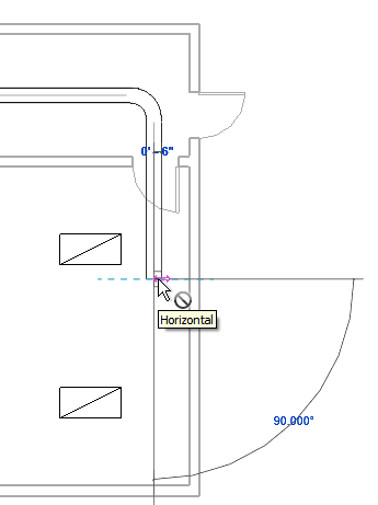

  7. Na área de desenho, clique para especificar o ponto inicial do trecho da bandeja de cabos, mova o cursor e clique para especificar pontos ao longo do trecho.
    Uma dobra é adicionada automaticamente ao segmento, conforme necessário.
    Nota: Ao desenhar bandeja de cabos com acessórios, linhas de conexão para os acessórios são exibidas.
  8. Para desenhar bandeja de cabos vertical, na Barra de opções especifique o valor do deslocamento e continue desenhando o trecho.
    Nota: Ao desenhar bandeja de cabos sem acessórios, se você desenhar bandeja de cabos através da bandeja de cabos existentes na mesma elevação, a nova bandeja de cabos será rompida (se forem do mesmo tamanho) ou o menor dos dois trechos de bandeja de cabos será rompido.
