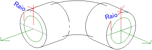

Você pode usar linhas de referência para criar esqueletos de famílias paramétricas, aos quais os elementos da família podem ser anexados.
Exemplos
Uma família de estante de livros com uma porta com giro controlado pela linha de referência
Uma família de conexão de joelho de tubulação com um ângulo controlado por uma linha de referência
