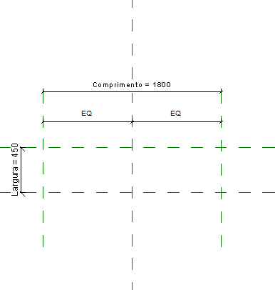

Após planejar a sua família, a próxima etapa será criar o esqueleto da família. A estrutura é composta de planos de referência e parâmetros nos quais a geometria da família é posteriormente criada. Ele também define a origem (ponto de inserção) dos elementos que são criados com a família.
Para criar a estrutura da família, comece definindo a origem da família. Em seguida, construa a estrutura com elementos chamados de planos de referência e linhas de referência. A seguir, você define os parâmetros da família. Os parâmetros que são definidos neste estágio normalmente controlam o tamanho (comprimento, largura e altura) do elemento, e permitem adicionar tipos de família.
Uma vista de uma estrutura de família
Quando a estrutura for concluída, teste-a ao modificar os valores de parâmetros e assegure-se de que os planos de referência são redimensionados. Ao criar esqueletos sólidos a partir de informações coletadas no estágio de planejamento, antes de criar a geometria da família, assegure-se da estabilidade das famílias criadas.
