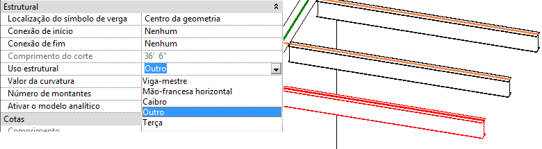

O Revit determina automaticamente a propriedade Uso estrutural de uma viga, com base nos elementos estruturais que a suportam. O valor do parâmetro do uso estrutural determina o estilo da linha da viga em uma vista em escala de baixa resolução.
O uso estrutural pode ser alterado antes ou depois de a viga ser colocada. Use a caixa de diálogo Estilos de objeto para alterar o uso estrutural. Para obter mais informações, consulte Estilos de objeto. O parâmetro de uso estrutural pode ser incluído em uma tabela de esqueleto estrutural, permitindo o cálculo de quantidades de vigas mestre, caibros, terças e contraventamentos horizontais. Para obter mais informações, consulte Especificando propriedades de tabela.
Valores de uso estrutural para vigas
As vigas podem ser anexadas a qualquer outro elemento estrutural, incluindo paredes estruturais. Para obter mais informações, consulte Paredes estruturais.
A configuração padrão de Uso estrutural pode ser alterada usando a Paleta de propriedades. A tabela a seguir lista a configuração padrão automática de Uso estrutural para vigas, com base nos elementos que estão sendo conectados:
