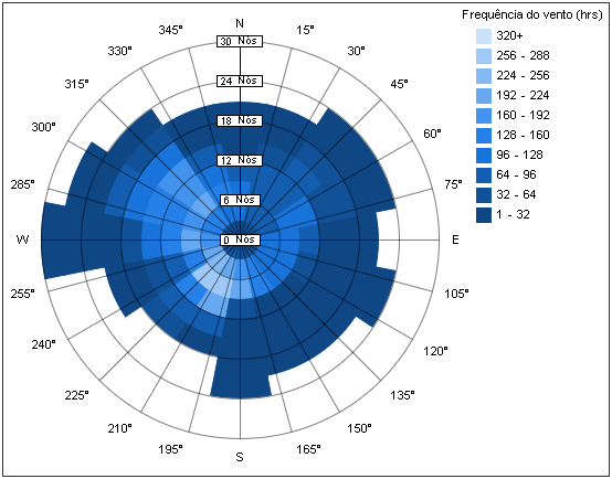

Ao rever uma análise de energia do Autodesk® 360 na caixa de diálogo Resultados e comparar, uma rosa de vento fornece uma exibição gráfica da velocidade do vento e dos dados de direção. Esta rosa dos ventos usa 16 direções cardeais.
Para obter um projeto neutro de carbono e energia líquida zero, as construções precisam ter resposta ao seu clima local. Ao estudar os padrões de vento que prevalecem em uma localização, os projetistas podem tomar decisões informadas sobre as estratégias de ventilação natural, localizando apropriadamente as turbinas de vento, e criando escudos na construção contra os ventos frios do inverno.
O projetistas normalmente usam rosas de ventos em conjunto com plotagens de isolamento solar e estudos climáticos para determinar como orientar uma construção em um terreno. Se o vento de verão que prevalece em um clima ameno é do sudeste, um projetista pode usar esta informação ao considerar a colocação da janela para a ventilação natural.
Rosa dos ventos anual (Distribuição de velocidade)
Este gráfico mostra a frequência e velocidade do vento que sopra de cada direção.
Na medida em que você se move para fora da escala radial, a frequência associada com o vento vindo daquela direção aumenta. Cada raio é dividido por cor em faixas de velocidade do vento. O comprimento radial de cada raio em torno do círculo e o percentual de tempo em que o vento sopra daquela direção.
Na rosa dos ventos de Distribuição de velocidade de amostra acima (uma rosa dos ventos anual de Boston, Massachuetts), os ventos das direções ND e SD são mais comuns (mais de 10% das horas anuais). Dos ventos da direção SD, as velocidades do vento estão com frequência na faixa de 6-9 e 9-11 nós (amarelo e azul claro).
Rosa dos ventos anual (Distribuição de frequência)
Esta rosa dos ventos mostra os mesmos dados que a rodas dos ventos de Distribuição de velocidade, com exceção que a escala radial agora representa a velocidade do vento ao invés do percentual de tempo. Também, os segmentos coloridos de cada raio representam horas ao invés da velocidade do vento.

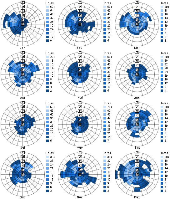

Rosas dos ventos mensal
Estas rosas dos ventos mostram a distribuição de frequência para cada mês do ano.
