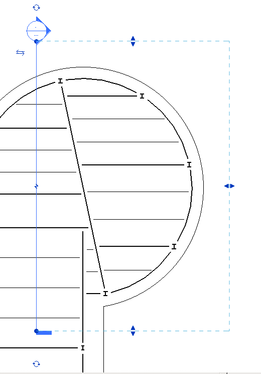

Revit StructureQuebrar linhas de corte é útil quando se deseja criar uma vista de corte, mas não se deseja que a linha de corte apareça no desenho. Quebrar uma linha de corte não tem efeito sobre o que aparece na vista de corte.
É possível quebrar linhas de corte clicando no controle de quebra (
) e ajustando o comprimento dos segmentos da linha de corte. A quebra de corte está no meio da linha de corte. As imagens a seguir mostram o mesmo corte, inteiro e quebrado.
Para reunir a linha de corte, clique novamente no controle de corte.
