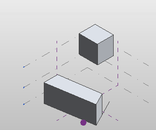

Antes: vista 3D de elementos desalinhados
Etapa 1: clique para selecionar a face do elemento com a qual alinhar.
Etapa 2: clique para selecionar a face do elemento que deseja alinhar a ele.
Após: os elementos estão alinhados.
