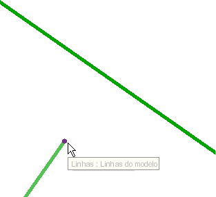

Ponto selecionado para alinhar com um elemento
Elemento e ponto unidos

Nota: Antes de selecionar, mova o cursor sobre o elemento até que a parte do elemento a ser alinhado com o elemento de referência seja realçado. A seguir clique nele.
