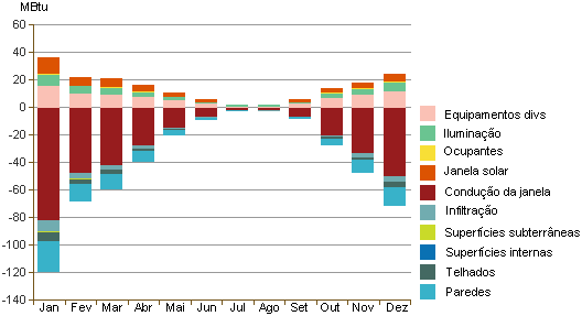

Ao rever uma análise de energia do Autodesk® 360 na caixa de diálogo Resultados e comparar, este gráfico exibe as cargas cumulativas de aquecimento do projeto para cada mês.
Nota: Este gráfico não representa a carga pico de aquecimento usada para dimensionar o equipamento de aquecimento. Este gráfico também não representa as cargas de aquecimento causadas por ventilação do ar, que pode ter impacto significativo em edifícios densamente ocupados.
Exemplo: no gráfico de exemplo acima, o maior valor negativo para Janeiro é Condução da janela. Portanto, a perda de calor da condução através das janelas representa a maior demanda única mensal para calor em Janeiro. No entanto, os equipamentos diversos (que incluem cargas de tomadas, computadores, equipamentos de escritório, e assim por diante) reduzem a demanda por calor.
Para reduzir a carga de aquecimento no projeto, use o gráfico para identificar o componente crítico. Neste exemplo, a janela causa o maior montante de perda de calor. Telhados e paredes resultam em um valor significativamente menor de perda de calor. Portanto, você deve focar nas janelas e reduzir seu Valor U para reduzir a carga de aquecimento.
