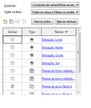

Quando se exporta para diversos formatos, a caixa de diálogo Exportar<Tipo de formato> permite especificar quais vistas e quais folhas de projeto serão exportadas. Utilize as seguintes ferramentas para criar e seleciona vistas e folhas a serem incluídas no arquivo de saída. Estas vistas selecionadas podem ser salvas como um conjunto para utilização futura.
Exportar. Determina o conjunto que será exibido na lista Vista/Folha. Esta lista suspensa contém todos os conjuntos definidos pelo usuário e os seguintes dois conjuntos padrão.
<Somente a vista/folha atual>. Exibe a vista ou folha ativa atual.
<Conjunto de vistas/folhas na sessão>. Ativa Exibir na lista, para que seja possível filtrar vistas e folhas para todo o projeto ou conjunto estabelecido.
Exibir na lista. Contém filtros para ampliar ou estreitar o número de vistas e folhas disponíveis do conjunto selecionado para a saída:
Vistas no conjunto
Folhas no conjunto
Todas as vistas e folhas no conjunto
Vistas no modelo
Folhas no modelo
Todas as vistas e folhas no modelo
Os filtros com base no modelo listam as vistas e folhas do projeto, descartando o conjunto escolhido. As vistas e folhas são listadas em ordem alfabética.
Verificar todos/Verificar nenhum. Seleciona ou cancela a seleção das vistas e folhas listadas.
Ferramentas de gerenciamento de conjuntos. Botões que criam, modificam e excluem conjuntos:
(Novo conjunto). Cria um conjunto vazio.
(Duplicar conjunto). Cria uma cópia do conjunto ativo.
(Renomear conjunto). Solicita que o conjunto ativo seja renomeado.
(Excluir conjunto). Exclui o conjunto ativo.
Lista Vista/Folha. Esta tabela contém as vistas e folhas que foram filtradas pelas opções de Exportar e Exibir na lista, acima detalhadas. A tabela consiste em colunas classificáveis que definem a lista de vistas.
Nota: Clique em um cabeçalho de coluna para classificar a lista pelo parâmetro selecionado.
Incluir. Quando selecionado, a vista associada será gerada com o novo arquivo.
Tipo. Exibe um ícone representando o tipo de vista. Estas incluem as vistas de planta, corte, elevação, vistas 3D, e folhas.
Nome. O nome da vista como reconhecido pelo Revit. Clique duas vezes no nome para ver uma miniatura da vista no painel de visualização à esquerda da guia Conjunto de vistas/folhas.
