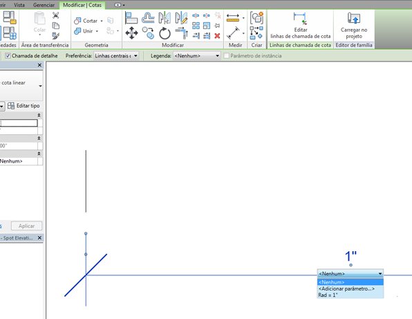

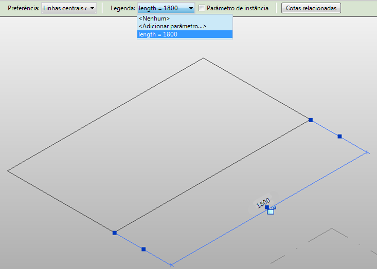

No Editor de família ou Ambiente de projeto conceitual, é possível editar uma cota permanente no desenho ou na Barra de opções.
No desenho, selecione a cota permanente e faça um dos seguintes:
- Clique com o botão direito e clique em Legenda, e em seguida selecione um parâmetro existente ou Adicionar parâmetro. Consulte Criando parâmetros.
- Clique com o botão direito e clique em Editar comprimento, e em seguida insira um novo valor.
- Na Barra de opções, clique no menu suspenso Legenda e selecione um parâmetro existente ou Adicionar parâmetro.
