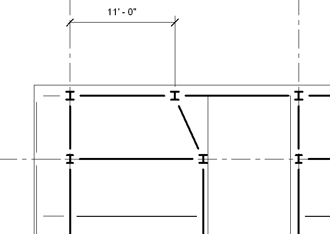

Uma cota permanente é uma cota colocada especificamente. As cotas permanentes podem ser exibidas em dois estados diferentes: modificável e não-modificável. É possível modificar uma cota permanente quando a geometria que ela referencia é selecionada.
Se a geometria que uma cota permanente referencia não estiver selecionada para modificação, a cota será exibida com seu tamanho verdadeiro e não estará disponível para modificação. Este comportamento elimina o excesso de cotas, quando elas não são necessárias para modificação.
Cota permanente em um estado de não modificável
Ao cotar componentes como portas e janelas, é possível selecionar a aresta da abertura para cotar, ou selecionar o centro do componente para cotar.
Nota: As cotas são como qualquer outro elemento de anotação; elas são específicas da vista. Elas não aparecem automaticamente em todas as outras vistas.
