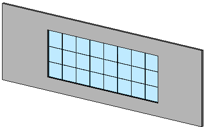

As paredes podem ser embutidas em uma parede hospedeira, para que a parede embutida seja associada com a parede hospedeira. Por exemplo, uma parede cortina pode ser embutida em uma parede externa, ou uma parede pode ser embutida em um painel cortina.
Assim como portas ou janelas em uma parede hospedeira, a parede embutida não é redimensionada se você redimensionar seu hospedeiro. Se você mover a parede hospedeira, a parede embutida se move com ela.
Parede cortina embutida em uma parede hospedeira
