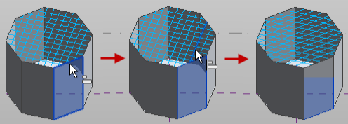

É possível alinhar o eixo UV da superfície plana dividida usando uma aresta reta da superfície como uma referência ou uma referência externa. Este método permite rotacionar o eixo que será alinhado com as arestas selecionadas.
painel Modificar
(Alinhar). A superfície dividida é atualizada para alinhar o eixo U ou V selecionado com a aresta da superfície dividida. Os parâmetros de rotação na superfície dividida também serão atualizados para refletir o novo ângulo.
