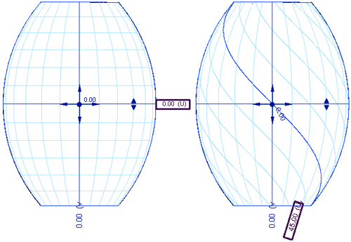

É possível rotacionar a direção de cada um ou de ambos os eixos UV. Os controles de ângulo de rotação estão localizados nas extremidades das suas respectivas faixas. Alterar os valores desses parâmetros irá rotacionar os eixos.
Para alterar a rotação de um eixo, clique no campo de valor e digite um novo ângulo de rotação.

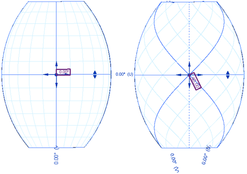

Para rotacionar a direção de ambos os eixos, clique no campo de valor do ângulo localizado na intersecção dos eixos UV e digite um novo ângulo de rotação.
