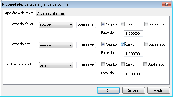

Alterando as propriedades do texto da tabela de coluna gráfica.
Você ajusta a formatação do texto na tabela de coluna gráfica. Na paleta Propriedades, na seção Texto, clique no botão Edição de aparência de texto.
Altere a formatação para três estilos de texto na tabela: Título, Nível e Localização da coluna, e clique em OK.
