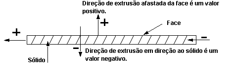

A extrusão de um telhado pode estender em qualquer direção, positiva ou negativa, ao longo da perpendicular plana à face do componente sólido (como uma parede), conforme mostrado.
Você pode editar os pontos inicial e final usando as propriedades do telhado.
