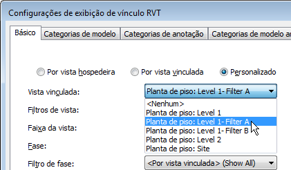

  4. Na caixa de diálogo Configurações de exibição de vínculo RVT, na guia Funções básicas, faça o seguinte:
    1. Selecione Por vista vinculada.
    2. Para Vista vinculada, selecione a vista no modelo vinculado cujas configurações de exibição deseja usar para o modelo vinculado na vista de hospedeiro atual.
    Por exemplo, se a vista selecionada tiver um filtro aplicado, então o filtro será aplicado ao modelo vinculado também na vista de hospedeiro atual.
  5. Clique duas vezes em OK.
