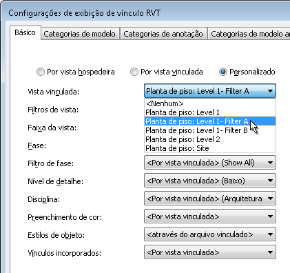

  4. Na caixa de diálogo Configurações de exibição de vínculo RVT, na guia Funções básicas, faça o seguinte:
    1. Se tiver selecionado uma instância de modelo vinculado, selecione Sobrepor configurações de exibição para esta instância.
    2. Selecione Personalizado.
    3. Para Vista vinculada, selecione a vista no modelo vinculado cujas configurações de exibição deseja usar para o modelo vinculado na vista de hospedeiro atual.
