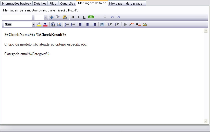

A guia Mensagem de falha controla a mensagem exibida no Navegador de resultados uma vez que uma verificação que tenha sido executada falhe com o determinado critério:
No topo há um editor de HTML WYSIWYG padrão. Na parte inferior do corpo, está localizada a área onde você deve inserir textos, imagens, hiperlinks, tabelas e detalhes para auxiliar os usuários a identificar por que a verificação em questão falhou. As áreas com o símbolo % são de "texto dinâmico". Quando usadas, elas serão substituídas pelos valores reais da verificação no Navegador de resultados. O texto dinâmico pode ser adicionado clicando com o botão direito do mouse no corpo e selecionando a partir do botão suspenso Inserir:
Dica: Os editores de HTML utilizam espaçamento duplo quando a tecla Enter é pressionada. Para obter espaçamento simples, pressione a tecla Shift e, a seguir, Enter.
