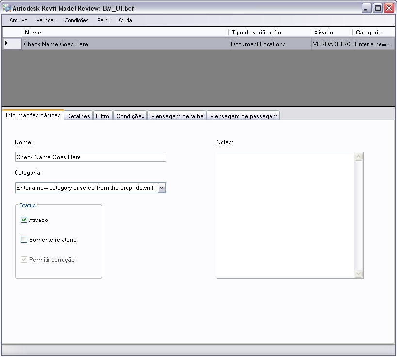

Esta é a interface usada para criar e configurar verificações.
Ao abrir pela primeira vez a parte Gerenciar da ferramenta, você começa com uma paleta em branco.Para começar, é possível abrir um arquivo de verificação, definido com a extensão .bcf  no menu suspenso Arquivo.Uma lista predefinida pode ser encontrada usando o menu suspenso Arquivo>>Predefinido.
Os arquivos de verificação podem ser hospedados localmente em cada máquina, colocados em uma localização de rede acessível ou em uma combinação de ambos. A lista de regras predefinidas é controlada pelo arquivo C:\Program files\Autodesk\Model Review\Model Review.config que pode ser editado usando o menu suspenso Perfil. A edição deste arquivo também afeta a lista suspensa da parte Verificar da ferramenta.
Após arquivo tiver sido aberto, você irá encontrar uma lista de todas as verificações individuais. A interface é dividida em duas áreas.
A área superior contém uma lista de todas as verificações. A seleção de uma regra no topo irá alterar os detalhes mostrados na área inferior.
A área inferior é onde você irá criar e configurar verificações e está subdividida em 5 guias.
  • Informações básicas - quantidade mínima de detalhes usados para identificar a verificação.
  • Detalhes - Esta área fornece contexto para a verificação sobre o quê está sendo pesquisado no modelo.
  • Filtro - para isolar mais uma determinada verificação para determinados cenários (p. ex. somente se aplica aos ambientes maiores do que 9 s.f).
  • Mensagem de falha - uma interface HTML WYSIWYG, esta é a mensagem que o usuário final receberá se a regra falhar com o determinado critério.
  • Mensagem de aprovação - uma interface HTML WYSIWYG, esta é a mensagem que o usuário final receberá se a regra passar o determinado critério.
