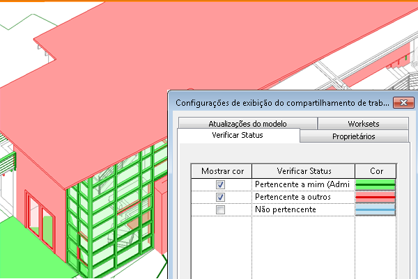

Distinguindo visualmente o status de check-out do elemento
É possível distinguir visualmente com compartilhamento de trabalho o status de check-out do elemento. Aplique cor aos elementos que são de propriedade de todos os membros da equipe.
Para distinguir visualmente o status de check-out
  1. Na barra de Controle de vista, clique em Status do check-out.
    O status do check-out é exibido.
Para atribuir cor ao status de check-out
  1. Na barra de Controle de vista, clique em Configurações de exibição do compartilhamento de trabalho.
  2. Clique na guia Status do check-out.
  3. Selecione Cor de exibição para o proprietário ou elementos desejados que não são pertencentes atualmente.
  4. Para cada status do check-out, clique em Cor. Na caixa de diálogo Cor, selecione a cor desejada e clique em OK.
  5. Para cada workset, clique em Cor. Na caixa de diálogo Cor, selecione a cor desejada e clique em OK. Consulte Cores.
  6. Clique em Aplicar.
    A cor especificada para o status de check-out do proprietário correspondente é exibida no modelo.
