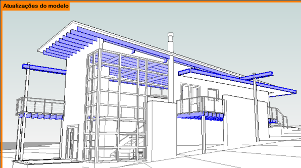

No exemplo mostrado aqui, a vista exibe elementos do modelo que precisam ser sincronizados com o modelo central. As visualizações com o modo de compartilhamento de trabalho ativado exibem uma borda colorida e um nome do modo de exibição aplicado (atualizações de modelo), como mostrado aqui. É possível desativar ou alterar o modo de exibição a qualquer momento.
