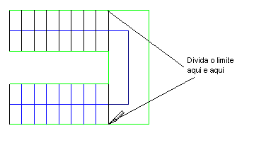

Corrimãos para escadas com patamares
Quando um patamar é incluído em escadas que você cria ao desenhar linhas limite e de espelho do degrau, divida as linhas limite onde elas se encontram com o patamar para que o corrimão siga corretamente o patamar e a inclinação das escadas.
  1. Selecione a escada e clique na guia Modificar | Criar croqui da escadapainel Modificar Dividir.
  2. Divida as linhas limites onde se encontram com o patamar.
