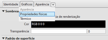

No painel Editor de material da caixa de diálogo Navegador de materiais, você pode adicionar um recurso à um material se ele já não tiver um do mesmo tipo.

  2. No painel Editor de material, clique em (Adicionar recurso) para exibir o menu suspenso Adicionar recurso e, a seguir, selecione o tipo de recurso que você deseja adicionar. Os recursos que já estão presentes no material não podem ser adicionados e, portanto, não podem ser selecionados no menu suspenso Adicionar recurso.
    O Navegador de recursos é aberto.
