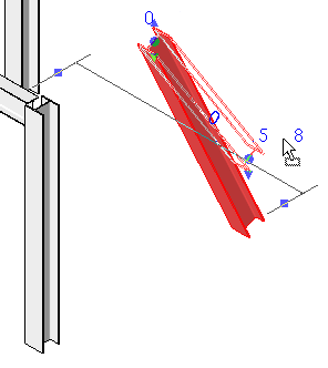

  5. Ajuste a posição do topo do pilar com o controle de ponto final do pilar. Se o pilar está definido como Inclinado - conduzido por ponto final, é possível ajustar o topo do pilar utilizando a seta vertical ou os controles de texto.
    Modificação conduzida por ângulo
  6. Ajuste a posição da base do pilar com o controle de ponto final do pilar. Se o pilar está definido como Inclinado - Conduzido por ponto final, ajuste a elevação da base do pilar utilizando a seta vertical ou os controles de texto.
    Editando conduzido pelo ponto final
O pilar ajusta seu comprimento e inclinação com base em suas configurações de parâmetro e nos ajustes de ponto final.
