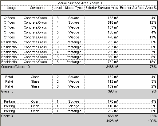

Em um cenário de amostra foram projetadas massas para explorar um desenho conceitual para um edifício. (Consulte Exemplos de análise de desenho conceitual). Se desejar determinar as áreas de superfícies externas em torno do perímetro de cada piso. Estas informações permitirão estimar os custos para a parte externa do edifício usando diversos materiais.
