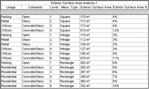

Criando uma tabela para analisar a área de superfície externa
Use o procedimento a seguir para criar uma tabela para analisar as áreas da superfície externa de massas em um desenho conceitual, com base no cenário descrito em Exemplo de análise para a área da superfície externa. Etapas específicas podem variar, dependendo das informações que deseja mostrar na tabela.
Para criar uma tabela para analisar a área de superfície externa

A tabela será atualizada para classificar e subtotalizar as linhas de acordo. Ela mostrará o percentual da área da superfície para cada material externo, assim como as unidades quadradas.
Neste exemplo, as áreas da superfície externa para alguns pisos de massa (como Quadrado nível 4 e Cunha nível 6) são maiores que para outros pisos de massa, por serem calculadas de forma diferente. Consulte Pisos de massa no topo da massa.
Também, quando as massas são unidas, as superfícies internas entre massas são deduzidas da área da superfície externa. Consulte Sobrepondo faces de massa.
