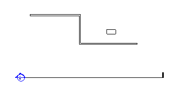

O exemplo a seguir mostra como dividir um corte, mas o mesmo método pode ser usado para uma elevação. Na figura a seguir, um corte típico é desenhado no modelo.

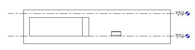

O corte produz a seguinte vista.

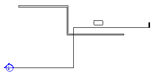

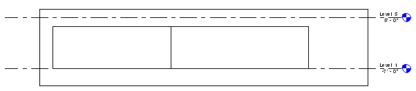

Modifique o corte como mostrado e a vista de corte resultante mudará.
