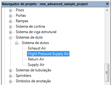

É possível criar um novo tipo de sistema de duto ou tubulação ao duplicar um tipo de sistema existente. Quando você duplica um tipo de sistema, o novo tipo de sistema utiliza o mesmo sistema de classificação. A seguir, é possível modificar a duplicação sem afetar o tipo de sistema original ou suas instâncias.
Criação de um tipo de sistema de duto personalizado
Sistemas de dutos
Sistema de dutos.
Sistemas de tubulação
Sistema de tubulação. No exemplo a seguir, o suprimento de ar de alta pressão foi criado a partir do tipo de sistema de suprimento de ar e tem o mesmo sistema de classificação.
