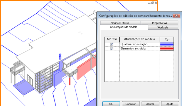

Para adicionar cor aos elementos atualizados
- Na barra de Controle de vista, clique em
Configurações de exibição do compartilhamento de trabalho.
- Clique na guia Atualizações do modelo.
- Selecione Exibir cor para Quaisquer atualizações e Elementos excluídos, como desejado.
Nota: Os elementos excluídos serão exibidos como atualizados caso não aplique cor a eles.
- Clique em cor. Na caixa de diálogo Cor, selecione a cor desejada e clique em OK.
- Clique em Aplicar.
A cor especificada para as atualizações correspondentes ou elementos excluídos é exibida no modelo.
