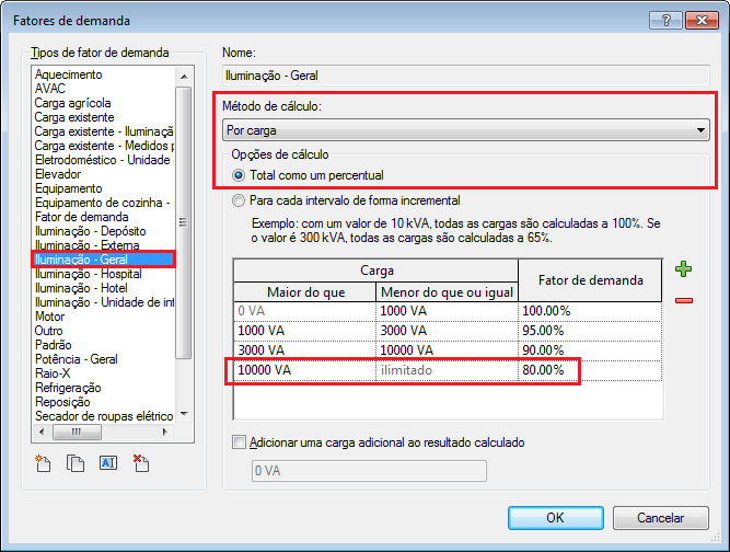

A fator de demanda de iluminação foi especificado como calculado por carga com o cálculo total em uma porcentagem. Se a carga for maior do que 10000VA, o fator de demanda é de 80%.

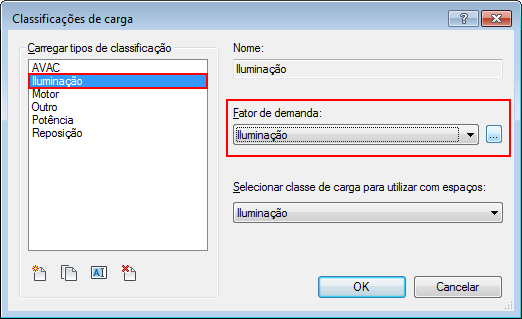

A fator de demanda de eiluminação foi atribuído ao tipo de classificação de carga de iluminação correspondente.

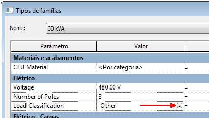

O tipo de classificação de carga de iluminação foi atribuído ao LP-3 de conector no Editor de família. Consulte Especificar uma classificação de carga para um conector elétrico.

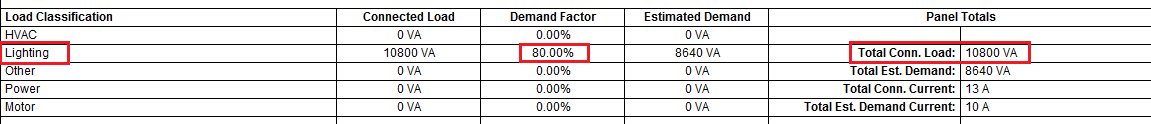

Com base no fator de demanda especificado (método de cálculo para iluminação) e as cargas de circuitos conectados, a tabela de painéis para LP-3 é exibida como mostrado. Tabelas de painéis são exibidas nas seguintes seções:
O resumo da carga exibe a demanda estimada. Observe a carga conectada e a porcentagem do fator de demanda que determina este cálculo.
