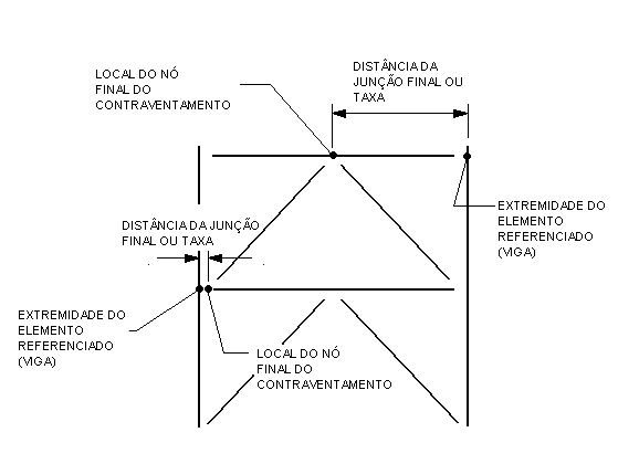

Após adicionar um elemento de contraventamento, você pode modificar as propriedades do contraventamento para controlar como ele mantém sua posição ao longo da viga. O ponto final do contraventamento pode ser mantido na viga por uma distância ou por uma relação dos pontos finais da viga. Se você modifica a posição ou comprimento da viga anexada, os contraventamentos se adaptam à alteração, dependendo das configurações de contraventamento selecionadas.

    • Distância: se o ponto inicial do contraventamento é colocado em uma viga, este valor especifica a distância entre a extremidade mais próxima da viga e o ponto inicial do contraventamento.
    • Relação: se o ponto inicial do contraventamento é colocado em uma viga, este valor especifica o percentual ao longo da viga onde o ponto inicial é colocado. Por exemplo, 0.5 iria colocar o ponto inicial no meio do caminho entre cada extremidade da viga anexada.
    Depois de selecionar uma das opções, insira um valor para Relação de anexação inicial e Distância da anexação inicial. Se o ponto inicial do contraventamento for colocado em uma coluna, esta opção não está disponível para a extremidade do contraventamento.
  3. Selecione um valor para a propriedade Fim do elemento referenciado. Isto especifica em qual extremidade do elemento referenciado a distância ou relação é medida de.

    • Distância: se o ponto final do contraventamento é colocado em uma viga, este valor especifica a distância entre a extremidade mais próxima da viga e o ponto final do contraventamento.
    • Relação: se o ponto final do contraventamento é colocado em uma viga, este valor especifica o percentual ao longo da viga onde o ponto final é colocado. Por exemplo, 0.5 iria colocar o ponto final no meio do caminho entre cada extremidade da viga anexada.
    Após selecionar esta opção, insira um valor para a propriedade Coeficiente inicial do anexo. Se o ponto inicial do contraventamento for colocado em uma coluna, esta opção não está disponível para a extremidade do contraventamento.
