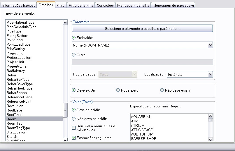

Detalhes
A guia Detalhes controla o que está sendo verificado na verificação individual:
Esta guia muda dependo do modelo de verificação escolhido. Consulte Tipos de verificação para obter mais detalhes.
Dica: Na seção Tipos de elementos é possível selecionar mais de um tipo de elemento, p. ex. Cotas e Notas de texto para uma verificação de anotação.
