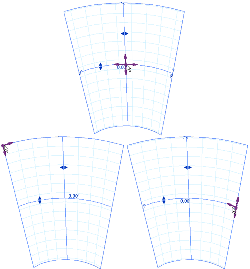

A ferramenta Justificação do eixo irá fazer o snap para essas localizações em uma superfície. Na ilustração a seguir, observe como o posicionamento da ferramenta Justificação do eixo se ajusta a localização dos eixos UV.
