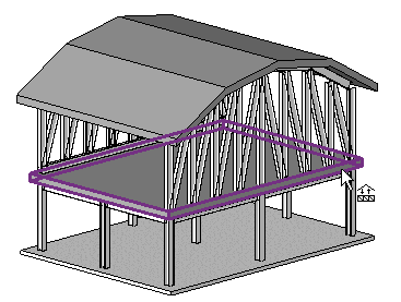

- Selecione o telhado ou piso estrutural.

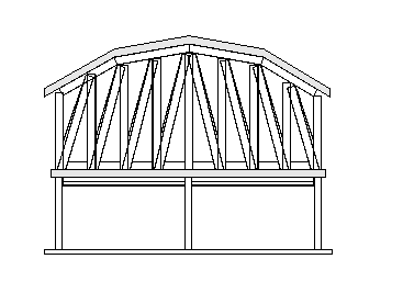

Selecionado o telhado/piso estrutural |

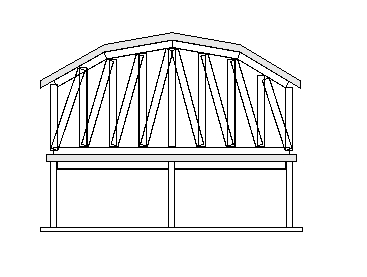

A treliça anexada |
| Banzos superiores |
| Banzo inferiores |
A treliça é anexada.
