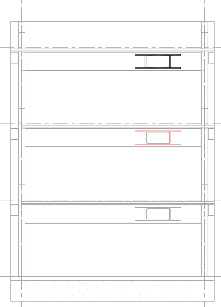

    O painel Editar colados é exibido na área de desenho. Os novos elementos colados são exibidos na cor de seleção definida, indicando que eles estão selecionados para que você possa movê-los. Outros elementos na área de desenho são exibidos em cinza, indicando que você não pode modificá-los durante o modo Editar colado.
    Exemplo
    Revit Structure
    Exemplo
    Enquanto estiver no modo Editar colado você pode cancelar a seleção e selecionar elementos específicos. (Os elementos com a seleção cancelada são exibidos em preto; elementos selecionados são exibidos em azul [ou a cor de seleção definida]). Esta ferramenta permite mover um elemento específico sem mover todos os elementos colados. Após mover um elemento colado, você pode cancelar sua seleção, e a seguir selecionar outro elemento para movê-lo para a localização desejada.
