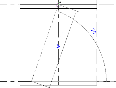

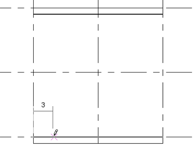

  6. Clique onde a coluna deveria iniciar, usando as cotas temporárias como referência.
  7. Clique onde a coluna deveria terminar, usando as cotas temporárias como referência.

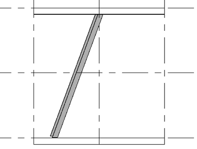

A coluna é colocada, definida pelos 2 cliques e seus níveis associados.
