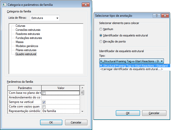

Esta seleção ativa um menu suspenso com os identificadores disponíveis de família estrutural específicos à localização selecionada ao longo da viga. Os parâmetros específicos da família determinam quais identificadores são exibidos. Os identificadores de esqueleto que se qualificam precisam ter os seguintes parâmetros (consulte Famílias de identificadores de esqueleto estrutural para ser um tipo de anotação viável:
Por exemplo, os identificadores de esqueleto estrutural que têm definidos os parâmetros Ponto de anexação de Fim somente estão disponíveis para as configurações de localização da viga marcadas como <Fim> nesta ferramenta.
Os identificadores de esqueleto estrutural com pontos de anexação de <Nenhum> estão disponíveis para quaisquer das configurações de localização de viga, desde que rotacionem com o componente.
Estas especificações também se aplicam a opção <Carregar identificador de moldura estrutural> que abre a caixa de diálogo Carregar família (consulte Carregando famílias).
Para aparecer na lista Identificador de esqueleto estrutural, as famílias precisam seguir estas diretrizes.
