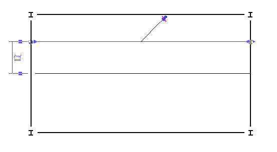

A ferramenta Reinicializar sistema de vigas estruturais recria um sistema de vigas usando os parâmetros do sistema de vigas original. Esta ferramenta pode ser usada para desfazer as alterações de propriedades de vigas individuais no sistema. Após o sistema de vigas ser redefinido, todas as vigas no sistema terão parâmetros uniformes e estarão nos locais padrões. Especificamente, a ferramenta tem os seguintes efeitos de redefinição:
Observe que se o croqui de um sistema de vigas for modificado, as vigas de um sistema permanecerão anexadas aos suportes originais até o sistema de vigas ser redefinido.

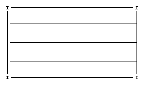

Sistema de vigas original

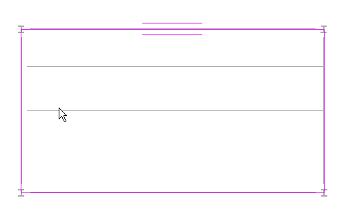

Sistema de vigas com alterações

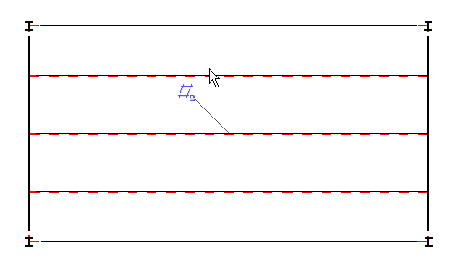

Usando a ferramenta Reinicializar sistema de vigas estruturais
painel Modo
Editar limite.
painel Ajustar
Redefinir sistema.
painel Modo
Concluir modo de edição.
Redefinir o sistema de vigas
