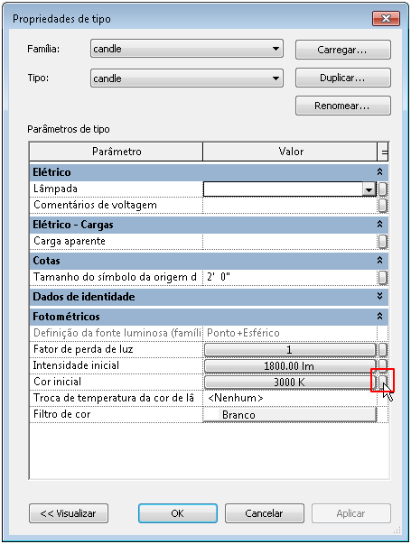

  7. Vincule o parâmetro Intensidade inicial com a família de velas como o parâmetro Intensidade inicial da família hospedeira de candelabros.
    Quando estes parâmetros são vinculados e se adiciona um candelabro em um modelo de construção no projeto, é possível ajustar o parâmetro Intensidade inicial (ou outros parâmetros vinculados) para o candelabro como um todo. Não é possível alterar a intensidade inicial de velas individuais em um candelabro.
    Como?
    1. Na família hospedeira do candelabro, selecione uma das velas na família de velas.
    2. Clique em Modificar | guia <Elementos>painel Propriedades (Propriedades de tipo).
      A caixa de diálogo Propriedades de tipo exibe uma coluna com um sinal de igual no cabeçalho de coluna . Um botão cinza é exibido nesta coluna para cada parâmetro de tipo que pode ser vinculado com outros parâmetros.
    3. Clique no botão cinza na coluna para o parâmetro Intensidade inicial (ou em qualquer outro parâmetro que deseja ser capaz de alterar para o candelabro em um projeto).
    4. Na caixa de diálogo Associar parâmetros de família, selecione Intensidade inicial (ou no parâmetro que corresponde ao parâmetro de tipo selecionado) e clique em OK.
