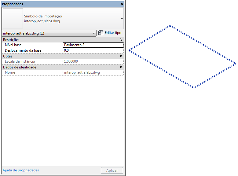

    O desenho importado é exibido como um símbolo de importação único.
  4. Para obter mais informações sobre os objetos importados, clique em Modificar | guia <Nome do arquivo>painel Importar instância (Consulta) e selecione os blocos de laje a serem consultados.
    Uma consulta exibe o tipo de objeto, nome do bloco (idêntico ao nome do desenho importado), camada e nome do estilo, se aplicável.
    Para sair do modo Consulta, pressione Esc.
