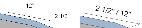

Inclinações de ponto
Uma inclinação de ponto exibe a inclinação em um ponto específico em uma face ou uma aresta de um elemento do modelo. É possível colocar elevações de ponto em vistas da planta, vistas de elevação e vistas de corte. A ilustração a seguir mostra os dois tipos de inclinação de ponto.
Os objetos mais comuns que utilizam inclinações de ponto incluem telhados, vigas e tubulação.
