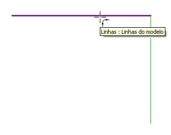

  3. Selecione o primeiro elemento para concordância.

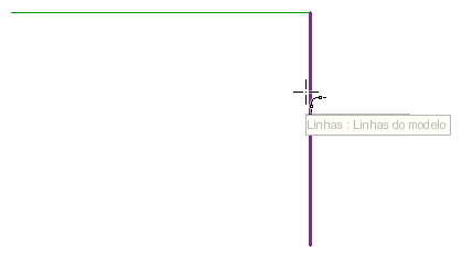

  4. Selecione o segundo elemento para concordância.
