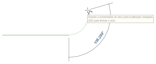

Há diversas opções para efetuar o croqui de arcos no Revit.
Você definir o raio inicial-final do arco ao desenhar a corda que conecta as duas extremidades do arco, e a seguir especifica o ângulo ou raio com o terceiro ponto.
Para criar um arco do ponto central e dos pontos da extremidade, primeiro especifique o raio do arco e, em seguida, especifique o ângulo. Não é possível especificar um arco com mais de 180 graus usando este método, embora seja possível modificar o arco após este ser desenhado.
É possível criar arcos tangentes dos pontos finais de paredes ou linhas existentes.
Use arcos de concordância ao criar cantos arredondados.
